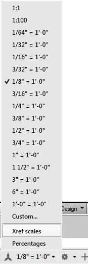

Pour définir l'échelle d'annotation en cours
  1. Pour définir l'échelle d'annotation de l'espace objet, accédez à l'onglet Modèle. Pour définir l'échelle d'annotation d'une fenêtre dans l'espace papier, sélectionnez la fenêtre.
  2. Dans la barre d'état de la fenêtre de dessin, cliquez sur l'échelle d'annotation en cours, puis sélectionnez une échelle différente dans la liste déroulante Echelle d'annotation.
Vous pouvez également effectuer les opérations suivantes :
