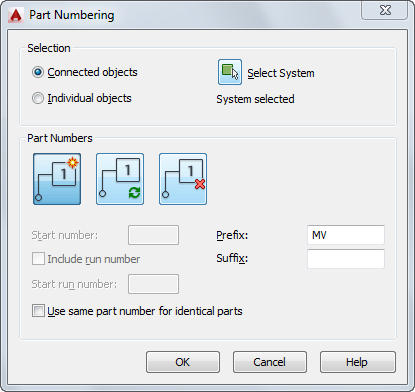

Pour ajouter des repères de composants à un système MEP
  1. Cliquez sur l'onglet Annotergroupe de fonctions Nomenclatureliste déroulante EtiquettesRepère de composant textuel.
  2. Cliquez sur l'outil Repère de composant rectangulaire, ovale ou textuel.
  3. Utilisez le bouton Sélectionner un système afin de sélectionner les objets système à étiqueter.
  4. Choisissez d'appliquer la numérotation aux objets individuels ou aux objets raccordés.
  5. Sélectionnez l'opération de numérotation à effectuer (ajout, mise à jour ou suppression des numéros de composant) en cliquant sur le bouton correspondant.
    Pour... Option à sélectionner
    créer un jeu de numéros de composant Ajouter des numéros de composant
    modifier un jeu de numéros de composant existant Mettre à jour des numéros de composant
    supprimer un jeu existant de numéros de composant, jeux de propriétés inclus. Supprimer des numéros de composant
  6. Définissez la valeur de départ de l'étiquette. Si vous le souhaitez, vous pouvez également ajouter un préfixe ou un suffixe.
    La valeur de départ peut être un chiffre ou une lettre ou une combinaison des deux. La liste ci-dessous répertorie quelques exemples de séquences de numérotation valides :
    • 1,2,3...
    • A,B,C...Z,AA,AB...
    • a,b,c...z,aa,ab...
    • A1,A2...A9,B0,B1...
    • 1A,1B...1Z,2A...
    Numéros de composant alphanumériques indiquant le numéro de conduite (H) suivi d'un numéro de composant séquentiel
  7. Pour différencier les conduites connectées, cliquez sur l'option Inclure le numéro de conduite, puis indiquez une valeur de conduite.
  8. Activez ou désactivez l'option Utiliser le même numéro pour les composants identiques en cliquant sur la case correspondante.
  9. Cliquez sur OK pour démarrer l'insertion des étiquettes.
