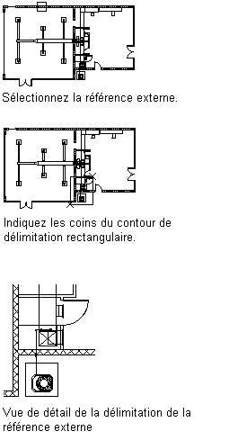

Pour délimiter une référence externe
- Cliquez sur
- Sélectionnez une référence.
- A l'invite, choisissez Nouveau contour en appuyant sur la touche Entrée.
- Sélectionnez un contour de délimitation rectangulaire ou polygonal, puis spécifiez les coins ou les sommets du contour.
Le logiciel découpe l'image en fonction de la zone indiquée et masque la partie du dessin Xréf se trouvant à l'extérieur du contour de délimitation.
Délimitation d'une référence externe
