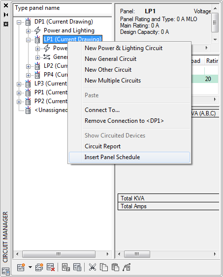

Pour générer une nomenclature de tableaux dans le dessin en cours à l'aide du gestionnaire de circuits
- Cliquez sur l'
Remarque : Vous pouvez aussi sélectionner un tableau de distribution et cliquer sur
l'

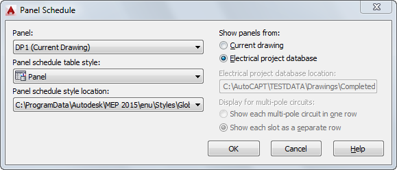

- Dans le volet gauche du gestionnaire de circuits, sélectionnez le nom d'un tableau de distribution, cliquez dessus avec le bouton droit de la souris, puis choisissez Insérer une nomenclature de tableaux.
- Dans le champ Style de table de nomenclature de tableaux de la boîte de dialogue Nomenclature de tableaux, sélectionnez un style.
- Cliquez sur OK.
- Cliquez dans le dessin en cours pour placer la nomenclature de tableaux.
