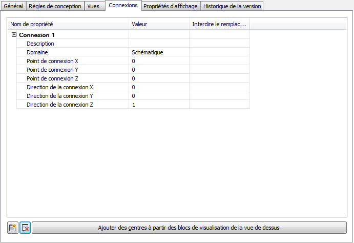

  3. Cliquez sur l'onglet Connexions.
  4. Dans le champ Description, indiquez un nom descriptif (par exemple, Air_Supply).
  5. Dans le champ Domaine, sélectionnez un domaine. Pour certains types de styles, un seul domaine est disponible.
  6. Indiquez des valeurs dans les champs Point de connexion X, Y et Z ou cliquez sur Ajouter des centres à partir des blocs de visualisation de la vue de dessus pour créer une connexion centrée.
    DANGER : La modification des points de connexion des connexions et la suppression de connexions nécessitent une attention particulière. En effet, ces deux opérations affectent toutes les occurrences du style définies dans le dessin. Cette opération risque dès lors de couper la connectivité entre les différents objets.
  7. Pour ajouter une connexion, cliquez sur , puis configurez les propriétés correspondantes.
  8. Pour supprimer une connexion, sélectionnez-la, puis cliquez sur .
  9. Cliquez sur OK.
