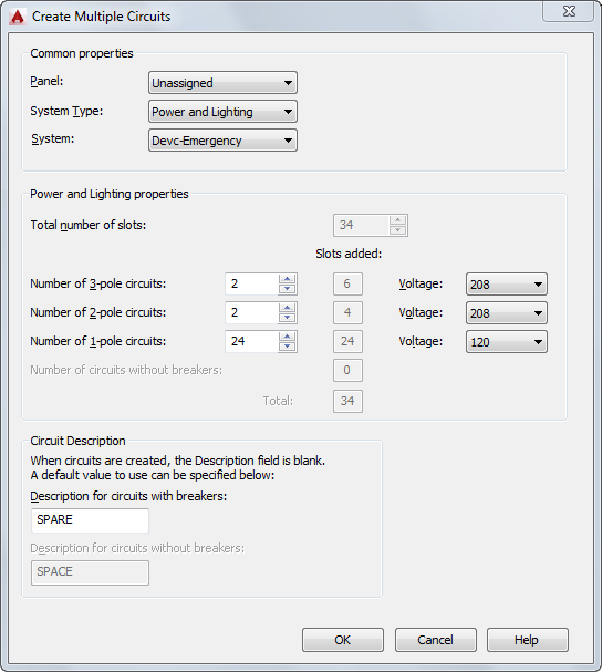

- Cliquez sur
(Créer des circuits multiples).
- Cliquez avec le bouton droit de la souris sur le nom du tableau de distribution, puis choisissez Nouveau circuits multiples.
- Dans la zone Propriétés communes de la boîte de dialogue Créer des circuits multiples, renseignez les champs suivants :
- Tableau de distribution : si vous avez sélectionné un nom de tableau de distribution avant d'accéder à cette option, ce champ est désactivé. Si vous avez sélectionné <Non attribué>, sélectionnez un tableau de distribution dans la liste déroulante. Sélectionnez <Non attribué> si vous ne souhaitez pas affecter le circuit à un tableau de distribution à ce stade.
- Type de système : spécifiez le type de système des circuits.
- Système : spécifiez le système des circuits.
- Dans la zone Propriétés de <type de système>, spécifiez le nombre de circuits unipolaires, bipolaires et tripolaires ainsi que les tensions correspondantes.
