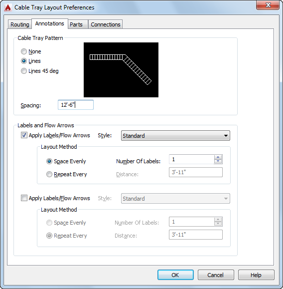

Lorsque vous dessinez une conduite de chemin de câbles, vous pouvez ajouter des étiquettes ou des indicateurs de direction de flux. Vous pouvez également spécifier le motif de hachures à appliquer. Vous pouvez spécifier des lignes verticales ou inclinées à 45 degrés ainsi que l'espacement entre les lignes.
- Dans l'espace de travail Equipement électrique, cliquez sur l'
- Dans la boîte de dialogue des préférences de positionnement, cliquez sur l'onglet Annotations.
- Pour spécifier un motif de chemin de câbles, sélectionnez un type de ligne dans la zone Motif du chemin de câbles, puis indiquez une valeur d'espacement.
L'image d'aperçu affichée dans la partie droite de la zone facilite la sélection des différentes valeurs en illustrant le type d'alignement correspondant.
- Dans la zone Etiquettes et indicateurs de direction du flux, sélectionnez un style et spécifiez la méthode de positionnement. Vous pouvez définir uniquement des étiquettes, uniquement des indicateurs de direction du flux ou les deux.
