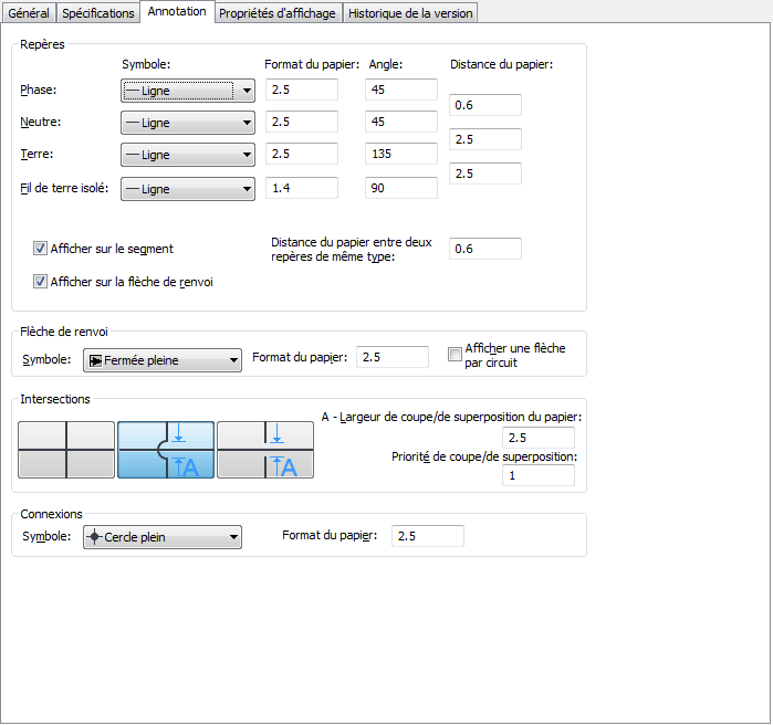

Pour spécifier une annotation pour un type de fil
- Ouvrez le style à modifier en effectuant l'une des opérations suivantes :
- Dans l'espace de travail Equipement électrique, cliquez sur l'
Dans le volet gauche du gestionnaire des styles, développez Objets d'équipement électrique, puis Styles de fils et sélectionnez le style souhaité.
- Dans le dessin, sélectionnez un fil utilisant ce style, puis cliquez sur l'
- Cliquez sur l'onglet Annotation.
- Dans la zone Repères, sélectionnez un type de symbole et indiquez une valeur de taille et d'angle pour les champs Conducteur, Neutre et Terre.
- Dans le champ Distance, indiquez l'espacement des repères séparant les fils conducteurs et neutres ou les fils neutres et de terre.
- Indiquez le type d'affichage des repères :
- Pour afficher les repères sur chaque segment, sélectionnez l'option Afficher sur le segment.
- Pour afficher les repères sur les flèches de renvoi, sélectionnez l'option Afficher sur la flèche de renvoi.
- Dans le champ Distance du papier entre deux repères de même type, indiquez la distance séparant les repères d'un segment.
- Dans la zone Flèche de renvoi, sélectionnez un style de flèche, puis dans le champ Taille, indiquez la taille correspondante.
Pour afficher une seule flèche de renvoi par circuit, sélectionnez l'option Afficher une flèche par circuit.
- Dans la section Intersections, sélectionnez le style des intersections de fils.
Vous pouvez choisir d'afficher les fils tels quels ou définir une superposition ou une coupe.
- Si vous choisissez de définir une superposition ou une coupe, indiquez la largeur de la superposition ou de la coupe dans le champ Largeur de coupe/de superposition du papier et indiquez un chiffre correspondant à la valeur de priorité dans le champ Priorité de coupe/de superposition.
- Dans la section Connexions, sélectionnez un type de symbole de noeud de connexion pour les jonctions de fils, puis dans le champ Taille, indiquez la taille correspondante.
