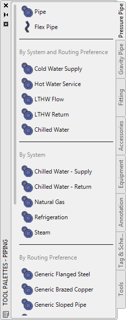

  1. Dans l'espace de travail Tuyauterie, cliquez sur l'onglet Débutgroupe de fonctions Constructionliste déroulante OutilsOutils pour afficher la palette d'outils Tuyauterie.
  2. Cliquez sur l'onglet Tuyau de pression ou Tuyau d'écoulement par gravité, en fonction de la conception de tuyauterie.
    • Les outils de tuyau de pression s'utilisent dans les conceptions de tuyauterie non inclinées.
      Onglet Tuyau de pression

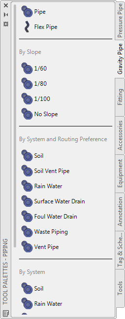

    • Les outils de tuyau d'écoulement par gravité s'utilisent dans les conceptions de tuyauterie inclinées.
      Onglet Tuyau d'écoulement par gravité
