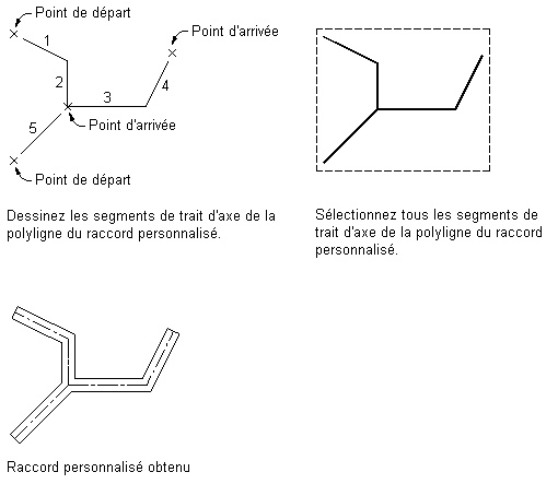

- Dessinez les traits d'axe avec des lignes, des polylignes ou des arcs.
Généralement, le trait d'axe permet de relier le réseau de gaines et est constitué d'une combinaison de lignes, d'arcs ou de polylignes AutoCAD. Reportez-vous à l'illustration suivante.
Définition d'un trait d'axe de polyligne de raccord personnalisé
Remarque : Si vous tracez des dessins au trait depuis les extrémités d'une gaine existante, la forme et la taille de la gaine sont déterminées (héritées) par le segment situé à l'extrémité du raccord que vous créez.
