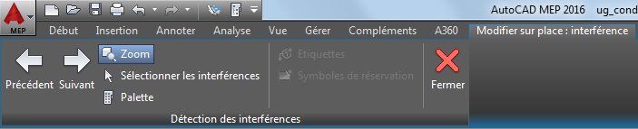

afin de démarrer l'analyse. Une fois l'analyse terminée, recherchez l'onglet Modifier sur place dans le ruban afin d'afficher le groupe de fonctions Détection des interférences.
Groupe de fonctions Détection des interférences
