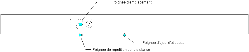

Pour modifier une étiquette à l'aide des poignées
| Pour... | Action... |
| ajouter une étiquette | Cliquez sur la poignée d'ajout. Maintenez la touche Ctrl enfoncée lorsque vous cliquez pour ajouter les étiquettes de manière à les espacer régulièrement. |
| déplacer une étiquette | Cliquez sur la poignée d'emplacement et transférez l'étiquette vers l'emplacement souhaité de la courbe. Maintenez la touche Ctrl enfoncée après avoir cliqué sur la poignée d'emplacement pour décaler l'étiquette par rapport à la courbe. ![]() |
| ajouter des étiquettes espacées d'une certaine distance le long de la courbe | Cliquez sur la poignée Répéter la distance et cliquez le long de la courbe pour définir la distance allant du début de la courbe jusqu'au point sélectionné. Les étiquettes sont ajoutées sur la courbe et espacées selon la distance indiquée. |
| répartir régulièrement plusieurs étiquettes sur la courbe | Maintenez la touche Ctrl et cliquez sur la poignée Répéter la distance. |
