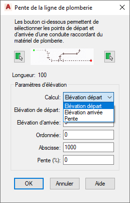

Pour calculer la pente d'une ligne de plomberie
- Sélectionnez le segment de ligne de plomberie.
- Cliquez sur l'
Un point vert indique le départ de la ligne de plomberie sélectionnée. Un point rouge en indique l'arrivée.
Vous pouvez redéfinir le point de départ ou le point d'arrivée de la ligne de plomberie.
Dans la boîte de dialogue Pente de la ligne de plomberie, cliquez sur Sélectionner un point de départ de conduite ou sur Sélectionner un point d'arrivée de conduite.
- Cliquez dans la zone de dessin pour indiquer le nouveau point de départ ou d'arrivée de la conduite de plomberie sélectionnée.

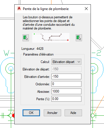

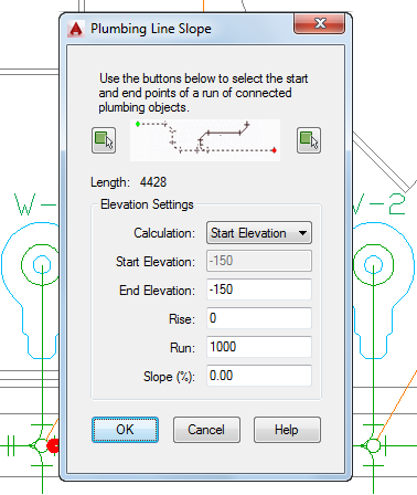

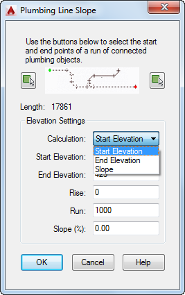

- Dans Calcul, sélectionnez le paramètre à calculer.
- Entrez les valeurs correspondantes pour le calcul sélectionné :
| Elément à calculer |
Valeurs à saisir |
| Elévation de départ |
Elévation d'arrivée et pente |
| Elévation d'arrivée |
Elévation de départ et pente |
| Pente |
Elévation de départ et élévation d'arrivée |
- Appuyez sur la touche Tab pour effectuer le calcul, puis cliquez sur OK.
