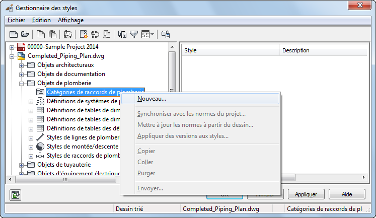

- Développez le noeud Objets spécifique dans le volet gauche. Dans cet exemple, développez le noeud Objets de plomberie.
- Cliquez avec le bouton droit de la souris sur la catégorie souhaitée (en l'occurrence Catégories de raccords de plomberie). Cliquez ensuite sur Nouveau.
- Entrez un nom pour la nouvelle catégorie et appuyez sur la touche Entrée.
