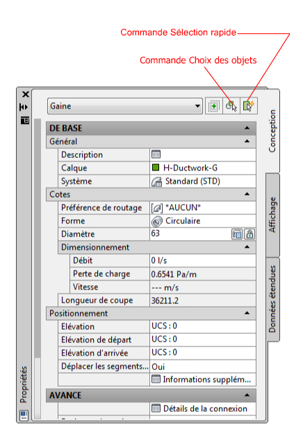

- Utilisez les icônes de la palette des propriétés :
- Choix des objets : permet de créer un jeu de sélection à l'aide du pointeur (par exemple, en créant une fenêtre de sélection).
- Sélection rapide : permet de créer un jeu de sélection filtré par une propriété spécifique, par exemple, l'épaisseur de ligne.
Exemple sur la palette des propriétés de gaine
