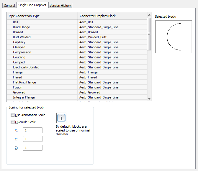

Lorsque vous configurez la représentation graphique de l'affichage 1D des tuyaux, vous faites correspondre un type de connecteur à un bloc de graphiques qui le représente le plus fidèlement dans le dessin actif.
- Dans l'espace de travail Tuyauterie, cliquez sur l'
- Dans le volet gauche du gestionnaire des styles, développez Objets de tuyauterie.
- Développez Styles de graphiques 1D de tuyau.
- Sélectionnez un style.
- Dans le volet droit, cliquez sur l'onglet Graphiques 1D.
- Sous Bloc de graphiques de connexion, sélectionnez un bloc correspondant au type de connexion de tuyau dans la colonne de gauche.
Remarque : L'attribution de nom pour les graphiques de connexion unique utilise Aecb_TypeConnexion. Cependant, de nombreux types de connexion utilisent le même bloc de graphiques Aecb_StandardPipe1LineGraphic.
- Sous Mise à l'échelle du bloc sélectionné, choisissez Echelle d'annotation afin de mettre le bloc à l'échelle selon la taille du tracé d'annotation.
- Sélectionnez Remplacer l'échelle, puis entrez les valeurs des coordonnées X, Y et Z.
Remarque : Les sélections d'annotation fonctionnent ensemble. L'échelle d'annotation détermine si le bloc est annotatif ou non. Le remplacement d'échelle détermine si la mise à l'échelle du bloc doit s'effectuer au-delà de la taille initiale du bloc d'annotation. Par défaut, les blocs sont mis à l'échelle selon la taille du diamètre nominal.
