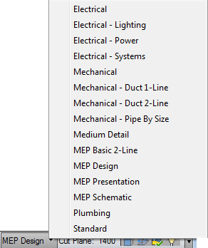

  1. Cliquez sur la configuration d'affichage actuelle dans la barre d'état de la fenêtre de dessin.
    Les configurations d'affichage du dessin sont répertoriées.
    Configurations d'affichage incluses dans le gabarit de dessin Modèle Aecb
  2. Sélectionnez une configuration d'affichage dans la liste.
