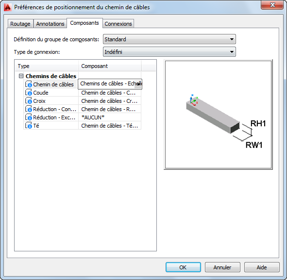

Cette procédure permet de spécifier les composants et les raccords insérés automatiquement lorsque vous dessinez un chemin de câbles.
- Dans l'espace de travail Equipement électrique, cliquez sur l'
- Dans la boîte de dialogue des préférences de positionnement, cliquez sur l'onglet Composants.
- Dans la liste déroulante Définition du groupe de composants, sélectionnez la définition à modifier.
- Dans la liste déroulante Type de connexion, sélectionnez le type de connexion.
La structure arborescente est mise à jour automatiquement et affiche uniquement les composants disponibles pour le type de connexion sélectionné.
- Sélectionnez un composant par défaut pour chaque type de composant.
