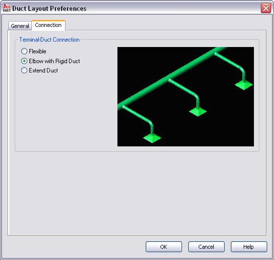

Pour définir des préférences de connexion
Vous pouvez préciser comment relier des branches de gaine à des régulateurs d'air. L'onglet Connexion permet de choisir entre trois conceptions de régulateur d'air. Lorsque vous sélectionnez une option de raccordement, un aperçu s'affiche.
Onglet Connexion
Utiliser un flexible
Utiliser un coude et une gaine rigide.
Etendre la gaine
    Sélectionnez un flexible pour choisir une connexion de régulateur d'air flexible à la pièce à vues multiples.
    Sélectionnez un coude avec gaines rigides pour la connexion à la pièce à vues multiples.
    Sélectionnez une extension de gaine pour la connexion à la pièce à vues multiples.
