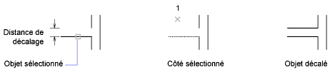

Crée des cercles concentriques, des lignes parallèles et des courbes parallèles.
Cette commande fait appel à la variable système AMOFFSETLAYMODE. Le mode "normal" (AMOFFSETLAYMODE=0) crée des objets de décalage sur le même calque que l'objet d'origine. En mode "calque actuel" (AMOFFSETLAYMODE=1), le programme décale les objets vers le calque courant.
Les invites suivantes s'affichent :
Indique la distance de l'objet pour créer un nouvel objet. Vous pouvez spécifier plusieurs valeurs séparées par le caractère "|". Par exemple, pour créer des objets à des distances de 0,125, 0,25 et 0,5 à partir d'un objet existant, spécifiez 0,125 | 0,25 | 0,5.
