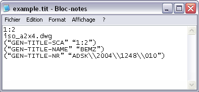

Un fichier d'importation standard (.tit) est un fichier texte contenant des informations de cadre de dessin et de cartouche, qui peuvent être importées à l'aide de la commande AMTITLE.
Au lieu de sélectionner manuellement les cadres de dessin, les attributs d'échelle et de cartouche en exécutant la commande AMTITLE, les fichiers *.tit vous permettent de prédéfinir ces paramètres et de les sélectionner automatiquement.
L'exemple ci-dessous illustre la structure du fichier :
Les deux premières lignes de ces fichiers doivent contenir les informations suivantes :
Utilisez les lignes restantes, qui sont facultatives, pour le mappage des attributs du cartouche au texte approprié, par exemple comme suit :
Un tel fichier texte doit correspondre à ce qui suit :
