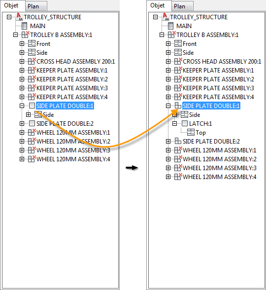

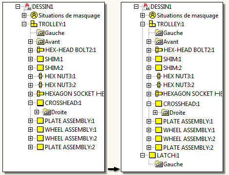

Lorsque vous cliquez avec le bouton droit de la souris sur le navigateur pour créer un nouveau composant, sans sélectionner de noeud de composant existant, le noeud du nouveau composant est ajouté à la racine de l'arborescence du navigateur.
Dans l'exemple suivant, la pièce LATCH, est directement imbriquée sous le noeud racine.
Lorsque vous cliquez avec le bouton droit de la souris sur le noeud d'un composant ou sur l'un des dossiers situés sous ce noeud, et que vous créez un nouveau composant à l'aide du menu contextuel, le nouveau composant est imbriqué sous le composant sélectionné.
Dans l'exemple suivant, le noeud du composant SIDE PLATE DOUBLE a été sélectionné en cliquant sur le bouton droit de la souris et le menu contextuel a été utilisé pour créer la nouvelle pièce LATCH. Le résultat est que la pièce LATCH est imbriquée sous le noeud du composant SIDE PLATE DOUBLE et ce dernier est intégré à un ensemble.
