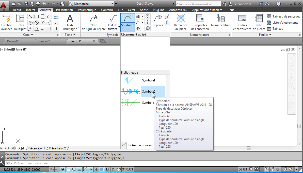

Lorsque vous ajoutez un symbole à la bibliothèque, donnez-lui un nom unique. Si ce nom est plus long que l'espace disponible, il apparaît tronqué dans la bibliothèque. Mais lorsque vous déplacez le pointeur sur le nom, celui-ci s'affiche complètement dans une info-bulle. Cette info-bulle présente aussi un résumé des paramètres de cet article.
