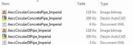

Lorsque les réseaux de canalisations sont créés ou modifiés, AutoCAD Civil 3D référence le catalogue de composants de manière à obtenir des informations sur chaque composant (canalisation ou structure). Vous pouvez utiliser l'utilitaire Générateur de composants pour modifier les données de chaque composant et étoffer le catalogue en créant des composants personnalisés supplémentaires. Comme indiqué dans la figure 1, chaque composant est défini par trois fichiers portant le même nom racine, mais des extensions différentes :
Figure 1 : fichiers du catalogue pour deux types de canalisations circulaires
Si vous modifiez un composant à l'aide du générateur de composants, vous serez probablement amené à modifier le fichier XML, qui contient les cotes et calculs détaillés. Il est possible de modifier les fichiers DWG et BMP, mais ce n'est pas nécessaire dans tous les cas.

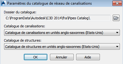

AutoCAD Civil 3D installe le catalogue de composants du réseau de canalisations par défaut à l'emplacement suivant : C:\Documents and Settings\All Users\Application Data\Autodesk\AutoCAD Civil 3D <version>\fra\Pipes Catalog. Vous pouvez faire pointer votre dessin vers un catalogue différent en sélectionnant l'onglet Début panneau Créer une conception Définir le catalogue de réseau de canalisations , puis en modifiant les paramètres dans la boîte de dialogue présentée à la figure 2.
Figure 2 : boîte de dialogue de spécification des catalogues de réseau de canalisations
