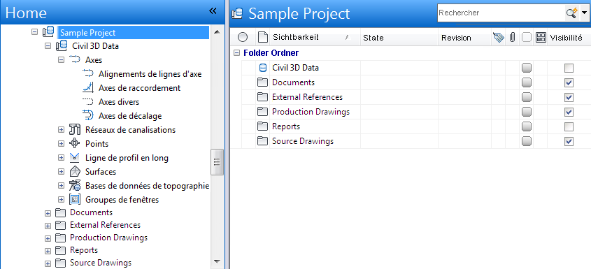

Autodesk Vault est une application autonome permettant de gérer les fichiers et les utilisateurs du projet. La fenêtre du client Autodesk Vault (figure 10) affiche dans un tableau les fichiers du projet et les données qui les concernent.
Figure 10 : fenêtre Autodesk Vault
