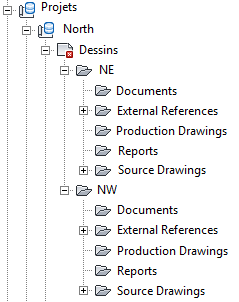

Figure 2 : sous-dossiers d'un projet Vault
Comme illustré à la figure 2, les projets NE et NW appartiennent à un seul projet Vault, appelé North. Les références Vault peuvent être liées à n'importe quel objet dans le dossier du projet North. Si vous devez étendre ces références à d'autres projets, créez des dossiers pour ces projets dans le dossier de travail du projet North. Dupliquez la structure du projet dans Vault à l'aide de l'outil d'administration d'Autodesk Vault. Vous pouvez utiliser des sous-dossiers d'un projet pour regrouper des dossiers de dessins et des documents, mais aucun autre objet de projet, tels que les liens de référence dans le Prospecteur ou les fichiers de base de données Vault (PointsStatus.mdb, PointsGeometry.mdb, Survey.sdb et Survey.sdx).
