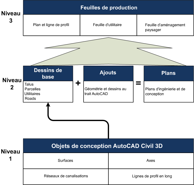

Lorsque vous créez des références aux données entre les dessins du projet, vous établissez un réseau de dessins. Si vous travaillez sur un projet important impliquant plusieurs personnes, ce réseau peut devenir très compliqué et difficile à gérer. Pour tirer parti des références de données, il est important de planifier les relations entre dessins à l'avance et de créer un diagramme auquel l'équipe du projet pourra se référer.
Figure 1 : structure d'un dessin de projet à trois niveaux
La figure 1 illustre un exemple de structure de projet. Vous pouvez utiliser cette structure à trois niveaux dans Vault ou avec des projets de raccourcis aux données. Les rubriques suivantes décrivent la configuration des différents niveaux.
