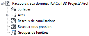

Les raccourcis aux données ne peuvent être créés que pour les surfaces, les axes, les lignes de profil en long, les réseaux de canalisations, les réseaux sous pression et les groupes de fenêtres. Ils créent des liens de référence entre les dessins sans utiliser de base de données. Lorsque vous créez des raccourcis aux données à partir d'un dessin, ils apparaissent dans le noeud Raccourcis aux données de l'arborescence du prospecteur. Depuis cet emplacement, vous pouvez insérer un objet de référence dans un autre dessin ouvert en cliquant avec le bouton droit de la souris sur son raccourci.
Figure 3 : raccourcis tels qu'ils apparaissent dans l'arborescence du prospecteur
