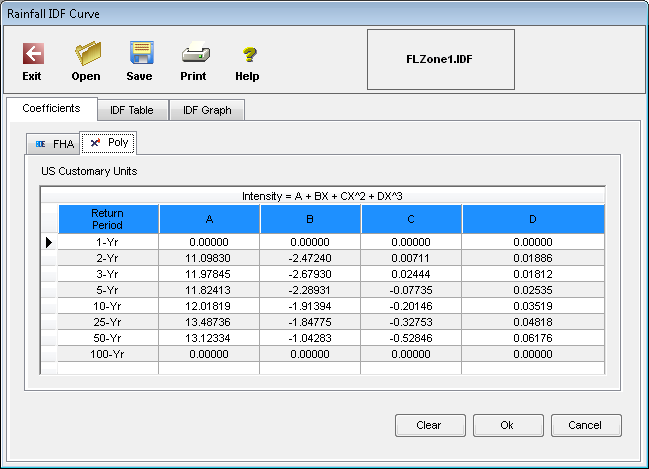

Les extensions Hydraflow comprennent une boîte de dialogue Rainfall Intensity-Duration-Frequency (IDF) Curve, utilisée pour entrer des données relatives à l'eau de pluie et/ou importer des fichiers contenant des données relatives à l'eau de pluie. Dans cette boîte de dialogue (voir figure 6), vous trouverez des équations vous permettant de créer un graphe IDF. Vous pouvez également entrer les données relatives à l'eau de pluie à un taux constant au lieu d'utiliser le graphe IDF par défaut.
Figure 6 : Graphe IDF par défaut

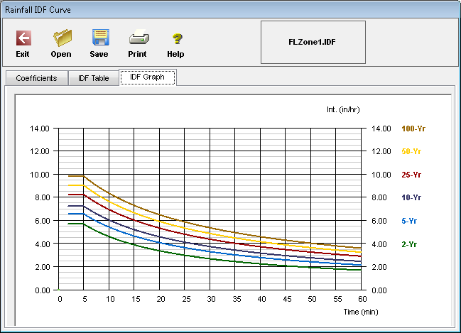

La boîte de dialogue et un graphe résultant de l'une des équations sont illustrés à la figure 7. Dans le graphe illustré à la figure 7, notez l'évolution de la courbe (pouces/h).
Il est souvent préférable de définir ces données (pouces/h) à un taux constant au cours du temps, afin d'afficher les informations sous forme de ligne droite plutôt que de courbe.
Figure 7 : Courbe par défaut

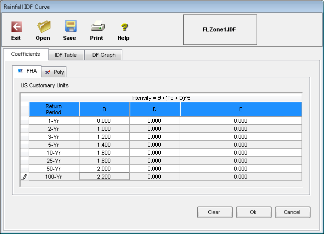

Il est recommandé d'utiliser l'équation FHA et de manipuler les valeurs pour créer un taux constant. Il existe trois coefficients dans cette équation, comme illustré à la figure 8, mais un seul a une valeur réelle.
Les coefficients pour l'équation sont B, D et E. Vous devez définir les valeurs de D et E sur zéro (0). La valeur B correspond à l'intensité en pouces/heure.
Figure 8 : Définition de valeurs à un taux constant

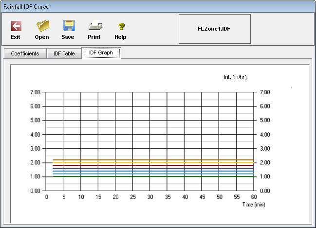

Le graphe obtenu (voir figure 9) affiche une ligne droite, correspondant à un taux constant.
Figure 9 : Graphe affichant un taux constant
