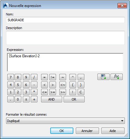

Expression d'un point coté
Avec les styles d'étiquette, vous pouvez créer et nommer des expressions mathématiques basées sur les composants des objets auxquels elles sont associées. Par exemple, vous pouvez créer une expression pour des points cotés sur une surface qui soustrait une valeur donnée de l'altitude de la surface actuelle. L'expression peut s'appeler SUBGRADE et sa composition peut ressembler à ce qui suit : {Altitude de la surface}-2, où Altitude de la surface est un composant ou une propriété nommée de la surface.
Une fois créée, cette expression peut être utilisée comme composant des styles d'étiquette et des styles de table. Il vous suffit de créer un style d'étiquette de surface nommé Point coté utilisant l'expression SUBGRADE. Utilisez la boîte de dialogue Nouvelle expression, comme illustré à la figure 10.
Figure 10 : Expression de style d'étiquette de surface
