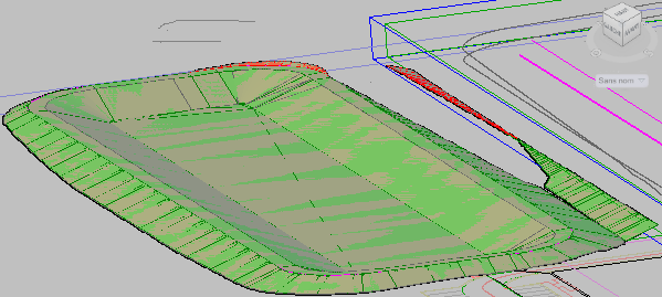

Figure 38 : Vue 3D de la ligne caractéristique du terrain de la retenue d'eau située à proximité du talus du parking
La ligne caractéristique du terrain représente le haut de la retenue d'eau, permettant ainsi de la relier au terrain naturel. Dans cet exemple, pour niveler la ligne caractéristique du terrain, nous définissons le site sur Retenue d'eau, le groupe de talus sur Retenue d'eau de pluie et la surface cible sur TN. Nous appliquons ensuite un talus sur toute la longueur de la nouvelle ligne caractéristique du terrain (retenue d'eau), à l'aide du critère de talus-surface de 3:1.
Une fois le talus calculé, notez que les pentes sécantes entre la retenue d'eau et le parking se sont effacées, laissant place à une solution de talutage ne nécessitant pas de travail supplémentaire.
Figure 39 : Pentes intégrées de la retenue d'eau et du parking
La conception de la retenue d'eau peut alors être terminée. Nous appliquons donc un critère de talus-distance avec une distance de 10 pieds et un talus de -2 afin de créer une zone de 10 pieds de large, formant la risberme de la retenue d'eau.
Nous spécifions ensuite un critère de talus-altitude relative avec une différence de -12 et une pente de 3:1, afin de créer un talus entre la risberme et l'emplacement futur du fond de la retenue d'eau. La pente résultante descend sur 12 pieds afin de définir la profondeur de la retenue d'eau, comme illustré à la figure 40.
Figure 40 : Pentes de la retenue d'eau nivelées d'après la distance et l'altitude
La dernière étape consiste à utiliser la commande Créer un remplissage pour ajouter un fond à la retenue d'eau. Notez qu'un remplissage permet uniquement de remplir une zone délimitée par des lignes caractéristiques du terrain. Le fond de la retenue d'eau est alors créé, comme illustré à la figure 41.
Figure 41 : Remplissage de talus correspondant au fond de la retenue d'eau
