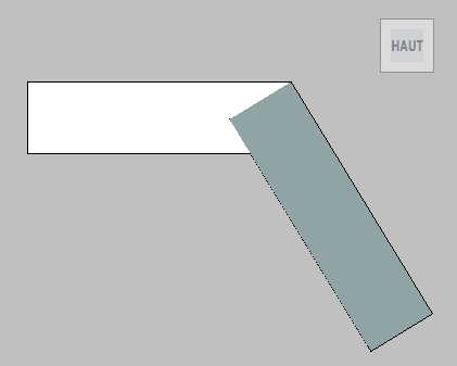

Pour en savoir plus sur la façon dont AutoCAD Civil 3D crée des talus, consultez des exemples d'intersection de talus. La figure 10 illustre la vue supérieure de deux talus se chevauchant. Le segment de gauche comporte un talus de 0 % et celui de droite un talus abrupt de 100 % avec une pente transversale de 2:1.
Figure 10 : Vue supérieure de deux talus d'intersection
