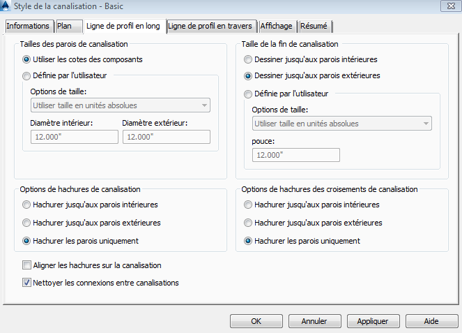

L'option Nettoyer les connexions entre canalisations de la boîte de dialogue Style de la canalisation permet d'améliorer l'apparence des lignes de profil en long de canalisation et de refléter l'alignement des canalisations à l'écran, comme illustré dans la figure 4. Cette option n'est pas activée par défaut, vous devez donc la sélectionner.
Pour activer le nettoyage des canalisations, exécutez les opérations suivantes
  1. Sélectionnez une canalisation dans le dessin.
  2. Cliquez avec le bouton droit de la souris et choisissez Modifier le style de canalisation.
  3. Sélectionnez l'onglet Ligne de profil en long de la boîte de dialogue Style de la canalisation.
  4. Cochez la case Nettoyer les connexions entre canalisations.
Figure 4 : boîte de dialogue pour la sélection du nettoyage des connexions entre canalisations
