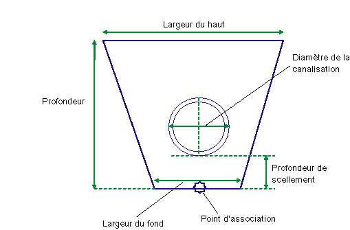

TranchéeAvecCanalisation
Cet élément de profil type permet de créer une structure de drainage à empierrement avec une canalisation circulaire à l'intérieur.
Association
Le point d'association de cet élément de profil type peut être situé en bas au centre, en haut au centre ou dans le coin supérieur de la structure de drainage.
Paramètres d'entrée
Remarque : toutes les cotes sont indiquées en mètres ou en pieds, sauf indication contraire. Toutes les pentes sont exprimées sous la forme x:y (par exemple, 4 : 1) sauf si elles sont exprimées en pourcentage avec un signe %.
Paramètre Description Type Par défaut
Côté
Indique que le profil type doit être inséré à droite ou à gauche du point d'association.
Gauche / Droite Droite
Point d'association Spécifie l'emplacement du point d'association de l'élément de profil type Chaîne ; (a) En haut au centre ; (b) En bas au centre, (c) Coin supérieur Coin supérieur
Largeur du fond Largeur en bas de la tranchée Numérique, positive
1,0 pied
0.3 m
Largeur du haut Largeur en haut de la tranchée Numérique, positive
1.5 pied
0.5 m
Profondeur Profondeur totale de la tranchée Numérique, positive
2.0 pieds
0.6 m
Profondeur de scellement Profondeur du scellement de la canalisation jusqu'au bas de la tranchée Numérique, positive
0,6 pied
0.2 m
Diamètre de la canalisation Diamètre de la canalisation de drainage Numérique, positif
0,6 pied
0,2 pied
Epaisseur de la canalisation Epaisseur du matériau de canalisation (facultatif) Numérique, positive
0,0 pied
0.0 m

L'élément de profil type construit la forme d'une structure de drainage simple, comme indiqué par l'illustration ci-dessus.
Fonctionnement en mode d'édition
En mode d'édition, cet élément de profil type est créé en fonction des paramètres d'entrée spécifiés, en commençant par le point d'association.
