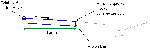

Largeur Largeur du trottoir, mesurant vers l'intérieur depuis le bord haut du point du trottoir.
Numérique
1.5 m
5.0 pieds
% pente Pente transversale du trottoir en %, mesurant vers l'intérieur depuis le bord haut du trottoir
Numérique
-2 %
Profondeur
Profondeur ou épaisseur du trottoir
Numérique, positive
Point intérieur de marque Nom du point marqué à enregistrer au nouveau bord bas du trottoir (FACULTATIF)
Chaîne
Aucun

Diagramme de codage
