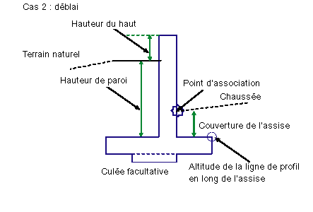

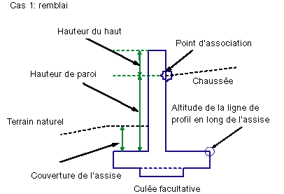

Le point d'association est différent selon que le mur de soutènement est en remblai ou en déblai. S'il est en remblai, le point d'association se situe près du haut du mur de soutènement. S'il est en déblai, le point d'association se situe près de l'assise.

Largeur de la paroi Indique la largeur de la paroi. Numérique
0,958 pied
0.292 m
Hauteur du haut Distance entre le haut de la paroi et le point d'attache dans le remblai ou le nouveau point d'attache dans le déblai. Numérique
1.320 pieds
0.40 m
Couverture de l'assise Profondeur de la couverture du haut de l'assise jusqu'à la ligne de talus sur le côté arrière du mur en remblai ou jusqu'au point d'attache en déblai. Numérique
1.667 pieds
0.50 m
Culée Spécifie l'ajout d'une culée facultative en dessous de l'assise Booléen Oui
La hauteur de la paroi est déterminée à partir du haut de l'assise jusqu'au point d'association de l'altitude du terrain sur la face verticale, selon celui qui est le plus haut. La largeur de l'assise, le décalage de la face verticale de la paroi, les dimensions de la culée facultative et l'emplacement du centre de la culée sont tous fonction de la hauteur du mur.

Cet élément de profil type peut être inséré sur les côtés droit ou gauche. Le point d'association est différent selon qu'il s'agit d'un remblai ou d'un déblai. Dans le cas d'un remblai, le point d'association est la ligne d'intersection entre la surface finale et la face intérieure du mur, en dessous du haut du mur, à une distance égale à la valeur du paramètre Top Height. Dans le cas d'un déblai, le point d'association est la ligne d'intersection entre la surface finale et la face intérieure, au-dessus du haut de l'assise, à une distance égale à la valeur du paramètre Couverture de l'assise. La hauteur de la paroi est déterminée à partir des paramètres Profile ou Hauteur de paroi spécifiés.
Dans le cas d'un remblai, la face pentue de la paroi fait face au centre de la route. Dans le cas d'un déblai, la face pentue de la paroi est éloignée de la route, face à la terre retenue. Si l'option Culée est définie sur Non, alors la base de l'assise est une simple ligne horizontale. Si l'option Culée est activée, des liens permettant de définir la culée facultative sont insérés.
Fonctionnement en mode d'édition
En mode d'édition, l'élément de profil type dessine la forme du mur de soutènement conformément aux valeurs spécifiées pour les paramètres d'entrée, en considérant que l'élément de profil type se trouve en condition de remblai.

Remblai
Déblai
