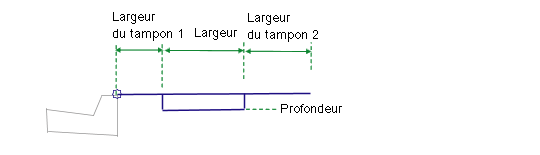

TrottoirSimple
Cet élément de profil type permet d'insérer des liens définissant un trottoir en béton avec boulevards facultatifs.
Il fait partie du groupe des éléments de profil type de mise en route utilisés pour la conception de routes simples et à des fins de formation.
Association
Le point d'association se situe sur le bord intérieur de la zone tampon intérieure.
Paramètres d'entrée
Remarque : toutes les cotes sont indiquées en mètres ou en pieds, sauf indication contraire. Toutes les pentes sont exprimées sous la forme x:y (par exemple, 4 : 1), sauf si elles sont exprimées en pourcentage avec un signe %.
Paramètre
Description
Type
Par défaut
Côté
Indique le côté vers lequel l'élément de profil type est inséré
Gauche / Droite
Droite
Largeur
Largeur du trottoir en béton
Numérique, positif
1.8 m
6.0 pieds
Profondeur
Profondeur du trottoir en béton
Numérique, positif
0.1 m
0.333 pied
Largeur du tampon 1
Largeur de la zone tampon intérieure
Numérique, positif
0 pied, m
Largeur du tampon 2
Largeur de la zone tampon extérieure
Numérique, positif
0 pied, m
Paramètres cible
Cette section répertorie les paramètres de l'élément de profil type pouvant être mis en correspondance avec un ou plusieurs objets cibles. Pour plus d'informations, reportez-vous à la rubrique dans l'aide du Manuel d'utilisation d'AutoCAD Civil 3D.
Paramètres cible : aucun.
Paramètres de sortie
Aucun.
Comportement
Les liens du trottoir et de la zone tampon intérieure/extérieure sont insérés vers l'extérieur depuis le point d'association sur une pente horizontale. Les zones tampon peuvent être omises en définissant leur largeur sur zéro.
Fonctionnement en mode d'édition
En mode d'édition, cet élément de profil type dessine la zone tampon et le trottoir selon les paramètres d'entrée spécifiés.
Codes de point, de lien et de forme
Le tableau suivant répertorie les codes, pour cet élément de profil type, des points, liens et formes auxquels sont affectés des codes. Les codes des points, liens ou formes auxquels aucun code n'a été affecté ne sont pas inclus dans ce tableau.
Point, lien ou forme
Codes
Description
P2
Point de trottoir
Bord intérieur du trottoir sur la surface finale
P3
Point de trottoir
Bord extérieur de trottoir sur la surface finale
L1
Emprise
Assise des terrassements
L2
Emprise
Trottoir
Lien emprise de la structure de trottoir
L3
Emprise
L4 - L6
Trottoir
S1
Trottoir
Aire bétonnée du trottoir
Diagramme de codage
