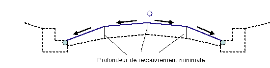

Cet élément de profil type est utilisé pour recouvrir un projet 3D en toit de quatre voies entre les points d'embase des caniveaux sur chaque côté, maintenant les intervalles de différences de dévers et de pentes requis. Cet élément de profil type est différent de RecouvrementDosCasséSurCaniveaux car il recouvre l'espace entre des points d'embase connus, au lieu de recouvrir un caniveau existant d'une ligne de profil en long connue sur la face de la bordure.
Pour utiliser cet élément de profil type, vous devez indiquer des axes séparés définissant les bords droit et gauche. Les altitudes situées sur ces points peuvent provenir des surfaces ou des lignes de profil. De plus, si le composant définissant les bords (par exemple, la bordure et le caniveau) correspond également à un composant de réhabilitation, les bordures peuvent être considérées comme des points marqués, transférant ainsi les informations sur l'altitude et le décalage.
Le point d'association correspond au (est proche du) point de dévers de l'élément de profil type. Il est situé par défaut sur le point de la ligne de base du profil type. Alors qu'en mode d'édition, ce point correspond au point de dévers ; en état de projet 3D, le point de profil de la surface finale (ou point de marque de la ligne de base) peut ne pas être le même que le point de dévers, puisque son décalage et son altitude sont calculés selon le bord des données de la chaussée.

Recouvrement minimum |
Profondeur minimum du recouvrement au niveau des points 1/4 et du dévers. |
Numérique |
0.1 m et 0.33 pied |

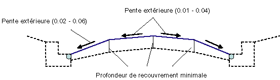

% pente min. extérieure |
% pente minimum autorisée pour les voies extérieures, dirigée vers l'extérieur à partir du point d'association. |
Numérique |
-2 % |
% pente max. extérieure |
% pente maximum autorisée pour les voies extérieures, dirigée vers l'extérieur à partir du point d'association. |
Numérique |
-6 % |

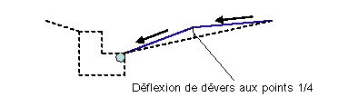

| Déflexions de dévers min. |
Déflexion de dévers minimum aux points 1/4. |
Numérique |
0.05 m et 0.16 pied |

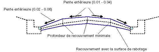

Cet élément de profil type utilise un processus de répétitions pour développer des pentes acceptables des liens intérieurs et extérieurs. Les pentes initiales sont définies, comme indiqué ci-dessous. Chaque fois que la pente d'un lien est ajustée, les modifications en résultant dans les liens adjacents peuvent amener ces liens hors des tolérances du dessin. Si vous n'obtenez pas de solution au cours des 10 répétitions, un message s'affiche et le processus est interrompu.

Bas du recouvrement
Le bas de la surface de recouvrement est calculée en fonction du décalage de la surface finale proposée (Point du bord gauche au Nouveau point de dévers au Point du bord droit) par la valeur de profondeur du recouvrement.
Décalages du point de dévers et des points 1/4
La distance entre les points d'embase gauche et droit est divisée par quatre pour obtenir les deux points 1/4 et le point de dévers. Les altitudes de ces points sont calculées en ajoutant la profondeur de recouvrement minimum au terrain naturel pour ces décalages.
Pentes de la chaussée extérieure et intérieure
Les liens de recouvrement résultant des étapes précédentes sont vérifiés pour se situer à l'intérieur des tolérances de pentes pour les voies intérieures et extérieures. Si les pentes sont comprises dans les tolérances, ce cas représente un simple recouvrement, comme indiqué dans le diagramme suivant.
Si les liens de recouvrement sont trop abrupts ou si la Différence de dévers maximum dépasse la ligne d'axe ou si la Déflexion de dévers minimum n'est pas atteinte, certains liens ou leur totalité sont aplanis à leurs pentes maximum. Les surfaces de rabotage sont insérées pour maintenir les profondeurs de recouvrement minimum au niveau des points 1/4 et de la ligne d'axe.
Si les liens de recouvrement ne sont pas assez profonds, la profondeur du recouvrement est augmentée pour atteindre les pentes minimum. S'il en résulte une trop grande différence de dévers, des ajustements et des rabotages supplémentaires peuvent être prévus. Le diagramme suivant explique le processus de recouvrement dans le cas d'un rabotage :

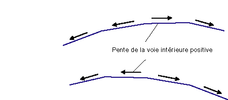

Une pente positive peut être autorisée sur un lien intérieur si l'autre lien intérieur possède une pente négative, comme indiqué ci-dessous.
