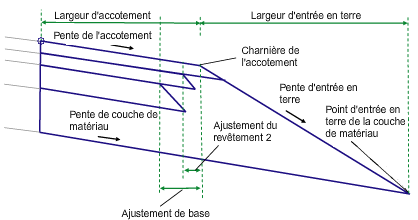

La surface finale de l'accotement est insérée en fonction de la largeur de l'accotement indiquée et de la pente de l'accotement par défaut à partir du point d'association. Le lien de la couche de matériau est inséré à partir du point d'association débutant à la profondeur de la couche de matériau, en dessous de la surface finale.
Le lien d'entrée en terre de l'accotement peut être inséré avec une pente fixe (Conserver la pente d'entrée en terre = True) ou avec une largeur fixe (Conserver la pente d'entrée en terre = False). Si une pente fixe est utilisée, le lien d'entrée en terre est prolongé depuis le bord extérieur de l'accotement jusqu'à son intersection avec le lien de la couche de matériau. Sinon, la couche de matériau est prolongée pour la Largeur d'entrée en terre au-delà du bord extérieur de l'accotement. Le lien d'entrée en terre est connecté jusqu'à l'extrémité de la couche de matériau.

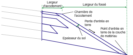

Si le matériau du sol est défini sur une valeur positive, une nouvelle couche de matériau est introduite selon l'épaisseur spécifiée, juste en dessous du lien d'entrée en terre. L'épaisseur est mesurée de façon perpendiculaire par rapport au lien d'entrée en terre de l'accotement. Cette couche s'étend de la couche d'emprise de l'accotement jusqu'au lien d'entrée en terre de la couche de forme, situé en bas. Suite à cette nouvelle disposition de la couche, la largeur de la couche d'emprise de l'accotement est ajustée comme illustré ci-après.
Les liens de la surface de référence, de Roulement et Revêtement2 sont insérés parallèlement à la surface finale pour des profondeurs spécifiées jusqu'à leur intersection avec le lien d'entrée en terre de l'accotement.
Si les valeurs d'ajustement ci-dessus sont définies pour une valeur positive, le haut du matériau concerné est raccourci en fonction de cette même valeur et le lien inférieur est dérivé selon une pente de talus du matériau égale à la pente d'entrée en terre.

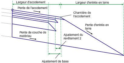

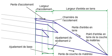

Par ailleurs, si le jeu entre Roulement/Revêtement2 et/ou Revêtement2/Assise est défini sur une valeur positive, ces calques sont séparés par le jeu en question, comme illustré ci-après.
Si les jeux entre Roulement/Revêtement2 et Revêtement2/Assise sont définis sur ZERO, l'élément de profil type est dessiné comme illustré ci-après.
