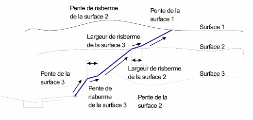

Cet élément de profil type vous permet d'indiquer trois calques de surface et talus de déblai pour chaque type de matériau.
Lors du passage d'un type de matériau à un autre, il est également possible d'insérer une risberme.
Le point d'association se situe sur le bord intérieur de la pente de déblai ou de remblai initiale. Le composant peut être attaché au côté droit ou au côté gauche.
Remarque : toutes les cotes sont indiquées en mètres ou en pieds, sauf indication contraire. Toutes les pentes sont exprimées sous la forme x:y (par exemple, 4 : 1), sauf si elles sont exprimées en pourcentage avec un signe %.

En remblai, un lien d'entrée en terre est inséré avec une pente calculée en fonction du paramètre d'entrée de la pente de remblai pour la surface 1. En déblai, l'élément de profil type commence par vérifier si le lien est en dessous de la pente de la surface 3 et vérifie l'intersection. Ce processus est renouvelé pour chaque surface supplémentaire. Vous pouvez également ajouter des transitions facultatives entre les surfaces, aux changements de surface. C'est la largeur de la risberme et la pente de la surface qui vient d'être coupée qui seront utilisées.
Dans AutoCAD Civil 3D 2010 et les versions précédentes, le paramètre Epaisseur du matériau était mesuré verticalement. Dans AutoCAD Civil 3D 2011 et les versions ultérieures, ce paramètre est mesuré perpendiculairement au lien. Par conséquent, si vous ouvrez un dessin contenant des éléments de profil type qui ont été créés dans AutoCAD Civil 3D 2010 ou version précédente dans AutoCAD Civil 3D 2011 ou version ultérieure, puis recréez le projet 3D, ce paramètre est modifié pour refléter le nouveau comportement. Les rapports sur les volumes qui utilisent cet élément de profil type seront mis à jour pour refléter le nouveau comportement.
Cet élément de profil type s'affiche en mode d'édition grâce aux paramètres d'entrée de la pente de la surface 1 et de la pente de remblai.
