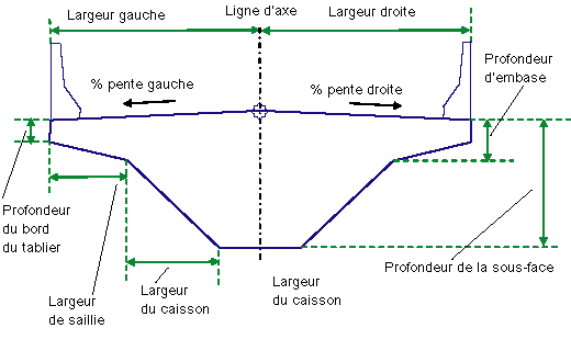

Le point d'association se situe à la ligne d'axe de la surface finale du tablier du pont. La ligne de profil en travers du pont est conçue sur les côtés droit et gauche.
Paramètres d'entrée
Remarque : toutes les cotes sont indiquées en mètres ou en pieds, sauf indication contraire. Toutes les pentes sont exprimées sous la forme x:y (par exemple, 4 : 1), sauf si elles sont exprimées en pourcentage avec un signe %.
Paramètre
Description
Type
Par défaut
Largeur gauche
Largeur du côté gauche du tablier de pont
Numérique, positif
5.34 m
17.8 pieds
Largeur droite
Largeur du côté droit du tablier de pont
Numérique, positif
5.34 m
17.8 pieds
Gauche - Utiliser le dévers
Permet d'utiliser la pente de dévers sur le côté gauche du pont.
Options disponibles : Non, Pente de la voie intérieure, Pente de la voie extérieure
Pente de gauche par défaut
Indique la pente par défaut du côté gauche du pont si la pente de dévers n'est pas spécifiée.
Numérique
-2.0 %
Droite - Utiliser le dévers
Permet d'utiliser la pente de dévers sur le côté droit du pont.
Pente de droite par défaut
Indique la pente par défaut du côté droit du pont si la pente de dévers n'est pas spécifiée.
Numérique
-2.0 %
Profondeur de la sous-face
Distance verticale entre le bord du tablier de pont et la sous-face
Numérique, positif
2.0 m
6.67 pieds
Profondeur du bord
Epaisseur du tablier de pont au bord
Numérique, positif
0.150 m
0.5 pied
Profondeur d'embase
Distance verticale entre le bord du tablier de pont et la racine d'embase
Numérique, positif
0.300 m
1,0 pied
Largeur de saillie
Largeur de la saillie
Numérique, positif
1.2 m
4.0 pieds
Largeur du caisson
Largeur du caisson
Numérique, positif
2.0 m
6.67 pieds

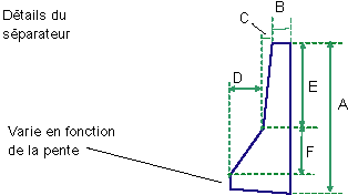

Séparateur A (mm ou pouces)
Hauteur du séparateur au centre du terre-plein central
Numérique, positif
810 mm
32 p
Séparateur B (mm ou pouces)
Comme indiqué dans le diagramme
Numérique, positif
131 mm
4.5 p
Séparateur C (mm ou pouces)
Numérique, positif
59 mm
2 p
Séparateur D (mm ou pouces)
Numérique, positif
125 mm
5 p
Séparateur E (mm ou pouces)
Numérique, positif
557 mm
22 p
Séparateur F (mm ou pouces)
Numérique, positif
178 mm
7 pouces

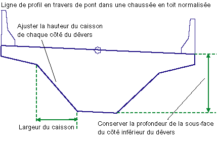

L'élément de profil type construit les liens du tablier de pont et de la sous-structure en fonction des valeurs de paramètre d'entrée spécifiées. En cas de dévers, une partie de la structure n'est pas soumise à la rotation. La profondeur de la sous-face est maintenue à la valeur donnée à partir du bord supérieur du tablier sur le côté inférieur du pont, et la hauteur du caisson est ajustée sur le côté supérieur par rapport à la racine du tablier.
Si le paramètre Inclure les séparateurs est défini sur True, les lignes de profil en travers de séparateur New Jersey sont ajoutées aux bords droit et gauche du tablier. Les pentes des fonds de séparateur s'ajustent pour correspondre aux pentes du tablier.
