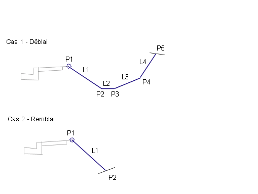

Cet élément de profil type permet de fermer à partir du bord de la route jusqu'à un point d'entrée en terre en conditions de remblai et de déblai.
La condition de déblai contient un fossé facultatif. Le dernier lien d'entrée en terre peut être omis pour les cas où la conception du projet 3D doit être laissée dans un état inachevé. Par exemple, pour que les surfaces de talus sur des propriétés adjacentes puissent se lier au point de charnière de la route inachevée. Cet élément de profil type fait partie du groupe des éléments de profil type de mise en route utilisés pour la conception de routes simples et à des fins de formation.
Vous pouvez également définir des matériaux revêtus facultatifs pour l'entrée en terre et spécifier d'autres liens (Tous les liens, Liens d'entrée en terre, Liens de remblai uniquement et Aucun).
Le point d'association se situe sur le bord intérieur de la pente avant fossé pour déblai et sur le bord intérieur du lien d'entrée en terre pour remblai.
Remarque : toutes les cotes sont indiquées en mètres ou en pieds, sauf indication contraire. Toutes les pentes sont exprimées sous la forme x:y (par exemple, 4 : 1), sauf si elles sont exprimées en pourcentage avec un signe %.

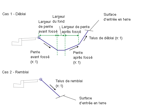

Paramètre |
Description |
Type |
Par défaut |
Côté |
Indique de quel côté placer l'élément de profil type |
Gauche / Droite |
Droite |
Lien d'entrée en terre |
Inclut ou omet le lien d'entrée en terre. |
Inclure / Omettre |
Inclure |
Talus de déblai |
Pente du lien d'entrée en terre pour déblai |
Numérique, positif |
2 : 1 |
Talus de remblai |
Pente du lien d'entrée en terre pour remblai |
4 : 1 |
Pente avant fossé |
Lien de la pente avant fossé (déblai uniquement) |
4 : 1 |
Largeur de pente avant fossé |
Largeur du lien de la pente avant fossé (déblai uniquement) |
1.2 m 4.0 pieds |
Largeur du fond |
Largeur du fond du fossé |
0.6 m 2.0 pieds |
Pente après fossé |
Lien de la pente après fossé (déblai uniquement) |
4 : 1 |
Largeur de la pente après fossé |
Largeur du lien de la pente après fossé (déblai uniquement) |
1.2 m 4.0 pieds |
Option d'arrondi |
Spécifie l'arrondi du lien d'entrée en terre au point de sécurité |
Chaîne |
Aucun |
Arrondi par |
Indique le paramètre utilisé pour l'arrondi |
Chaîne |
Longueur |
Paramètre de l'arrondi |
Spécifie la valeur de la longueur ou du rayon |
1.5 pied |
Maillage par approximation de l'arrondi |
Spécifie le nombre de points intermittents sur les liens de l'arrondi (10 liens maximum) |
6 |
Placer un matériau revêtu |
Indique de placer un revêtement de matériau facultatif le long des liens d'entrée en terre. Vous avez le choix entre les options suivantes : Tous les liens, Liens d'entrée en terre, Liens de remblai uniquement et Aucun. |
Chaîne |
Aucun |
Limite 1 de la pente |
Spécifie la limite de la pente en deçà de laquelle le revêtement de matériau est placé |
Pente |
1 : 1 |
Epaisseur du matériau 1 |
Spécifie l'épaisseur du matériau revêtu |
12 pouces |
Nom du matériau 1 |
Spécifie le nom du matériau appliqué au revêtement le long des liens de talus |
Chaîne |
Enrochement |
Limite 2 de la pente |
Pente |
2 : 1 |
Epaisseur du matériau 2 |
6 pouces |
Nom du matériau 2 |
Chaîne |
Enrochement |
Limite 3 de la pente |
Pente |
4 : 1 |
Epaisseur du matériau 3 |
4 pouces |
Nom du matériau 3 |
Chaîne |
Pelouse |

Aucun.
Le point d'association est testé pour déterminer s'il s'agit d'un déblai ou d'un remblai. Dans le cas d'un remblai, le lien d'entrée en terre du remblai se prolonge vers la surface d'entrée en terre selon la pente de remblai spécifiée. Dans le cas d'un déblai, la pente avant fossé (fond du fossé) et la pente après fossé sont ajoutées et le lien d'entrée en terre de déblai se prolonge de l'extrémité de la pente après fossé vers la surface d'entrée en terre selon la pente de déblai spécifiée.
Cet élément de profil type vous permet, si vous le souhaitez, d'ajouter un matériau revêtu. Vous pouvez spécifier trois intervalles de pente. Le type de matériau 1 est appliqué si la pente des liens est inférieure ou égale à la valeur de pente spécifiée. Entre la pente 1 et pente 2, le deuxième type de matériau est appliqué. De même, si les pentes des liens sont comprises entre les valeurs des pentes 2 et 3, le matériau 3 est appliqué. Si les pentes des liens sont moins inclinées que la limite de pente 3, alors aucun matériau n'est appliqué.
Si un matériau revêtu est ajouté à l'élément de profil type, des liens parallèles sont alors ajoutés aux liens d'entrée en terre selon l'épaisseur spécifiée. Les liens de bas niveau sont codés en fonction de l'option Référentiel et les liens d'entrée en terre en fonction de l'option Haut. Les formes entourées par ces matériaux sont codées en fonction du nom du matériau.
En mode d'édition, cet élément de profil type dessine une pente générique de déblai/remblai aux extrémités fléchées.
Le tableau suivant répertorie les codes, pour cet élément de profil type, des points, liens et formes auxquels sont affectés des codes. Les codes des points, liens ou formes auxquels aucun code n'a été affecté ne sont pas inclus dans ce tableau.
Point, lien ou forme |
Codes |
Description |
P1 |
Talus Talus remblai |
Condition de remblai uniquement - point de charnière pour le lien d'entrée en terre de remblai |
P2 |
Point de fossé Entrée en terre Entrée en terre_Remblai |
Condition de déblai uniquement - bord intérieur du fossé Condition de remblai uniquement - point d'entrée en terre |
P3 |
Point de fossé |
Condition de déblai uniquement - bord extérieur de fossé |
P4 |
Talus déblai |
Condition de déblai uniquement - point de charnière pour le lien d'entrée en terre de déblai |
P5 |
Entrée en terre Entrée en terre_Déblai |
Condition de déblai uniquement - point d'entrée en terre |
L1 - L4 |
Emprise Assise des terrassements |
Surface finale des parties non revêtues |
L1 |
Emprise Assise des terrassements Entrée en terre Entrée en terre_Remblai |
Entrée en terre en remblai talus fini |
L4 |
Emprise Assise des terrassements Entrée en terre Entrée en terre_Déblai |
Entrée en terre en déblai talus fini |
