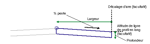

VoieTransitionSimple
Cet élément de profil type crée une voie simple avec surface finale et couche de matériau où le bord de la chaussée peut être liée à un axe ou à une ligne de profil en long.
Cet élément de profil type fait partie du groupe des éléments de profil type de mise en route utilisés pour la conception de routes simples et à des fins de formation.

Fonctionnement en mode d'édition
En mode d'édition, cet élément de profil type dessine la voie selon les paramètres d'entrée spécifiés.
Codes de point, de lien et de forme
Le tableau suivant répertorie les codes, pour cet élément de profil type, des points, liens et formes auxquels sont affectés des codes. Les codes des points, liens ou formes auxquels aucun code n'a été affecté ne sont pas inclus dans ce tableau.
Point, lien ou forme
Codes
Description
P1
Axe
Point de dévers entre les voies sur la surface finale
P2
Bord de chaussée
Bords intérieurs ou extérieurs des voies sur la chaussée
P3
Point de changement de dévers
P4
Point de chaussée
Point de chaussée sur la couche de forme
L1
Emprise,
Chaussée
Surface finale des parties revêtues
L3
Assise des terrassements,
Forme
Bas de la couche de forme sur les parties revêtues
S1
Roulement
Diagramme de codage
