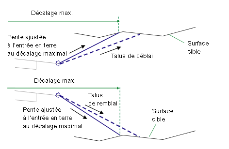

Cet élément de profil type insère un lien qui se prolonge sur une surface cible au niveau de la pente de remblai ou de déblai définie par l'utilisateur.
Si nécessaire, la pente est ajustée pour conserver le point d'entrée en terre dans un décalage maximum +/- à partir de la ligne de base.

Cet élément de profil type tente de calculer un point d'entrée en terre pour la condition de déblai. Si un point d'entrée en terre est trouvé, son décalage est comparé à la valeur Décalage max. Si la valeur Décalage max. est dépassée, le point d'entrée en terre est déplacé vers le point de décalage maximum sur la surface cible. Si aucun point d'entrée en terre de déblai n'est trouvé, le processus est répété pour la condition de remblai.

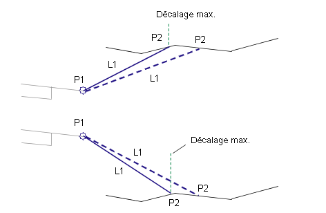

Codes de point, de lien et de forme
Le tableau suivant répertorie les codes, pour cet élément de profil type, des points, liens et formes auxquels sont affectés des codes. Les codes des points, liens ou formes auxquels aucun code n'a été affecté ne sont pas inclus dans ce tableau.
Point, Lien ou Forme
Code
Description
P1
Talus
Talus déblai ou
Talus remblai
Point de charnière et point de charnière pour la condition de déblai ou de remblai
P2
Entrée en terre
Entrée en terre_Déblai ou
Entrée en terre_Remblai
Point d'entrée en terre et point d'entrée en terre pour la condition de déblai ou de remblai
L1
Emprise
Assise des terrassements
L1
Emprise
Entrée en terre
Lien d'entrée en terre pour des lignes de profil en travers en déblai
L1
Emprise
Entrée en terre
Entrée en terre en remblai talus fini
Diagramme de codage
