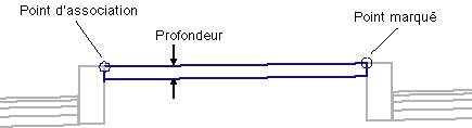

TerrepleincentralPenteConstanteRelâchée
Cet élément de profil type insère des liens pour un terre-plein central relâché à pente constante entre deux points.
Utilisez d'abord l'élément de profil type PointMarqué, si le point de connexion n'est pas déjà marqué.
Association
Le point d'association peut se trouver sur un des bords de la surface finale du terre-plein central. Le point marqué doit être situé sur le bord opposé.

Point marqué
Nom du point marqué sur le bord du terre-plein central opposé au point d'association.
Chaîne
Aucun
Profondeur
Profondeur du revêtement du terre-plein central. Peut correspondre à zéro pour le terre-plein central non revêtu.
Numérique, positive
0.100 m
0.333 pied

Le haut du lien du terre-plein central est inséré entre le point d'association et le point marqué. Si le paramètre Depth est non nul, le fond du lien du terre-plein central est inséré parallèlement aux liens du haut et des liens verticaux sont ajoutés pour délimiter la forme.

P1, P2
Aucun
Bords du terre-plein central sur la surface finale.
P3, P4
L1
Emprise
Haut du terre-plein central
L2
Assise des terrassements
Fond du terre-plein central
L3, L4
Aucun
S1
Terre-plein central

Diagramme de codage
