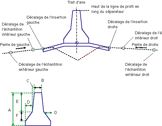

Cet élément de profil type élargit une route divisée existante en prolongeant les bords de la voie de circulation vers l'intérieur, par-dessus un terre-plein central en cuvette, avec un séparateur symétrique au niveau de la ligne d'axe. Les pentes du terre-plein central peuvent varier quelque peu des pentes existantes pour permettre la jonction des deux côtés sur la ligne d'axe ou conserver le haut du séparateur à une ligne de profil en long.

Le point d'association se situe au centre de la base du séparateur.

Profondeur de recouvrement
Epaisseur des couches de recouvrement du terre-plein central.
Numérique, positive
0.100 m
0.3 pied
Tolérance de la pente
Plage de valeurs autorisées des % pentes du terre-plein central en fonction des pentes gauches et droites existantes calculées.
Numérique, positive
5 %
Décalage de l'insertion gauche
Décalage où la couche d'extension du terre-plein central commence sur le côté gauche.
Numérique
0.0
Décalage de l'échantillon intérieur gauche
Décalage du point d'échantillonnage intérieur sur le côté gauche. La pente du côté gauche est calculée sur la surface existante entre les points d'échantillonnage.
Numérique
0.0
Décalage de l'échantillon extérieur gauche
Décalage du point d'échantillonnage extérieur sur le côté gauche. La pente du côté gauche est calculée sur la surface existante entre les points d'échantillonnage.
Numérique
0.0
Décalage de l'insertion droite
Décalage où la couche d'extension du terre-plein central commence sur le côté droit.
Numérique
0.0
Décalage de l'échantillon intérieur droit
Décalage du point d'échantillonnage intérieur sur le côté droit. La pente du côté droit est calculée sur la surface existante entre les points d'échantillonnage.
Numérique
0.0
Décalage de l'échantillon extérieur droit
Décalage du point d'échantillonnage extérieur sur le côté droit. La pente du côté droit est calculée sur la surface existante entre les points d'échantillonnage.
Numérique
0.0
Cote A (mm ou pouces)
Hauteur du séparateur entre la base sur le côté haut du terre-plein central et le haut du séparateur.
Numérique, positive
810 mm
32 pouces
Cote B (mm ou pouces)
Comme indiqué dans le diagramme.
Numérique, positive
232
9 pouces
Cote C (mm ou pouces)
Numérique, positive
59 mm
2 pouces
Cote D (mm ou pouces)
Numérique, positive
125 mm
5 pouces
Cote E (mm ou pouces)
Numérique, positive
557 mm
22 pouces
Cote F (mm ou pouces)
Numérique, positive
178 mm
7 pouces

Haut du séparateur
Peut être utilisé pour lier le haut du séparateur à l'altitude d'une ligne de profil en long. Cote E peut varier pour atteindre la hauteur calculée du séparateur. Les types d'objet suivants peuvent être utilisés comme cibles pour indiquer l'altitude : lignes de profil, polylignes 3D, lignes caractéristiques du terrain ou figures de topographie.
Facultatif
Peut être utilisé pour calculer le décalage du point d'insertion à gauche par rapport à un axe. Les types d'objet suivants peuvent être utilisés comme cibles pour indiquer ce décalage : axes, polylignes, lignes caractéristiques du terrain ou figures de topographie.
Facultatif
Peut être utilisé pour calculer le décalage du point d'échantillonnage intérieur gauche par rapport à un axe. Les types d'objet suivants peuvent être utilisés comme cibles pour indiquer ce décalage : axes, polylignes, lignes caractéristiques du terrain ou figures de topographie.
Facultatif
Peut être utilisé pour calculer le décalage du point d'échantillonnage extérieur gauche par rapport à un axe. Les types d'objet suivants peuvent être utilisés comme cibles pour indiquer ce décalage : axes, polylignes, lignes caractéristiques du terrain ou figures de topographie.
Facultatif
Peut être utilisé pour calculer le décalage du point d'insertion à droite par rapport à un axe. Les types d'objet suivants peuvent être utilisés comme cibles pour indiquer ce décalage : axes, polylignes, lignes caractéristiques du terrain ou figures de topographie.
Facultatif
Peut être utilisé pour calculer le décalage du point d'échantillonnage intérieur droit par rapport à un axe. Les types d'objet suivants peuvent être utilisés comme cibles pour indiquer ce décalage : axes, polylignes, lignes caractéristiques du terrain ou figures de topographie.
Facultatif
Peut être utilisé pour calculer le décalage du point d'échantillonnage extérieur droit par rapport à un axe. Les types d'objet suivants peuvent être utilisés comme cibles pour indiquer ce décalage : axes, polylignes, lignes caractéristiques du terrain ou figures de topographie.
Facultatif

Les pentes de droite et de gauche sont calculées entre les points d'échantillonnage sur chaque côté.
Si la ligne de profil en long du haut de séparateur n'est pas spécifiée :
Si une ligne de profil en long du haut de séparateur est spécifiée comme paramètre cible :

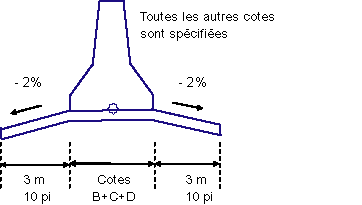

Fonctionnement en mode d'édition
En mode d'édition, un terre-plein central et un séparateur sont dessinés à l'aide de cotes fixes, comme indiqué dans le diagramme suivant. Il s'agit de la même figure dessinée en mode d'édition pour l'élément de profil type RecouvrementTerrePleinCentralAsymétrique.
