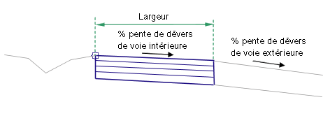

Cet élément de profil type crée une représentation de lignes de profil en travers de la surface finale, de la couche de base et de la couche de forme pour une voie de circulation, en appliquant la valeur de la pente de dévers de la voie intérieure pour l'axe de la ligne de base de la conception du projet 3D.
Remarque : Cet élément de profil type ne prend pas en charge les points de pivot d'axe de rotation du dévers autres que les centres. Cet élément de profil type est obsolète ; il est uniquement disponible dans les catalogues de conception du projet 3D. L'élément de profil type VoieDéversAxeRotation offre toutes les fonctionnalités de cet élément de profil type et prend en charge les points de pivot d'axe de rotation du dévers.
Cet élément de profil type est utilisé pour les voies intérieures sur routes divisées, à dos brisé. La structure de la chaussée suit les normes décrites dans la rubrique "Structure de chaussée des lignes de profil en travers revêtues" de l'aide d'AutoCAD Civil 3D.

La pente du dévers de la voie intérieure s'obtient à partir des spécifications du dévers pour l'axe de la ligne de base. En commençant au point d'association, une surface finale et une couche de forme parallèle sont insérées en utilisant la largeur, la profondeur et la pente du dévers spécifiés. Les liens verticaux ferment la forme à l'une des extrémités de la voie.
Si un nom d'axe horizontal de décalage est attribué au paramètre Largeur pendant la conception du projet 3D, la largeur de la voie varie pour correspondre au décalage de l'axe.
Fonctionnement en mode d'édition
En mode d'édition, cet élément de profil type affiche les liens de voie en utilisant la largeur et les profondeurs données sur une pente de -2 %.
