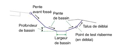

Cet élément de profil type est similaire à l'élément EntréeenterreBassin avec en complément les comportements suivants :
La risberme est facultative en cas de remblai. Si aucune risberme n'est intégrée, une pente de la zone dégagée, puis un talus d'entrée en terre en remblai sont ajoutés.
La largeur du fossé peut être gérée grâce à un axe facultatif. La largeur et la hauteur de la risberme peuvent être gérées en utilisant respectivement un axe et une ligne de profil en long. De plus, le paramètre Placer un matériaux revêtu doit intégrer tous les liens des profils types d'entrée en terre à partir du point charnière jusqu'à l'entrée en terre dans le terrain naturel.
Le point d'association se situe sur le côté intérieur de la pente avant fossé du bassin. Le composant peut être attaché au côté droit ou au côté gauche.
Remarque : toutes les cotes sont indiquées en mètres ou en pieds, sauf indication contraire. Toutes les pentes sont exprimées sous la forme x:y (par exemple, 4 : 1), sauf si elles sont exprimées en pourcentage avec un signe %.

Cet élément de profil type construit les liens de la pente avant fossé du bassin et du bassin vers le point de test du bassin. Si une ligne de profil en long est indiquée, la largeur de la pente avant fossé varie afin de s'adapter à la ligne de profil en long du bassin. Si le point de test du bassin est en déblai, l'interception d'entrée en terre est calculée sur la surface cible au talus de déblai spécifié.

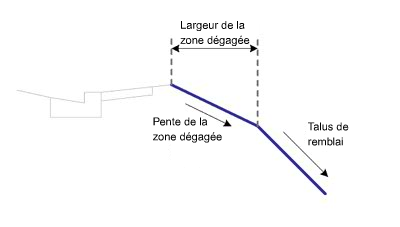

En remblai et si une risberme est définie sur Inclure, un lien de haut de risberme est ajouté et l'interception d'entrée en terre est calculée sur la surface cible au talus de remblai spécifié. Le lien d'entrée en terre est inséré si le paramètre Omettre le lien d'entrée en terre est défini sur True. Si le lien de haut de risberme croise la surface cible, la ligne de profil en travers s'arrête à l'intersection.
En remblai et si la risberme est définie sur Omettre, un lien est ajouté à partir du point d'association sur la Pente de la zone dégagée jusqu'à ce que la Largeur de la zone dégagée soit atteinte. Ensuite, un lien d'entrée en terre est ajouté sur la surface cible du talus de remblai spécifié. Si le lien de la zone dégagée coupe le terrain naturel, il s'arrêtera à ce point d'intersection.

En mode d'édition, cet élément de profil type dessine la pente avant fossé, les pentes latérales du bassin et le fond du bassin selon les valeurs des paramètres d'entrée spécifiés. En conditions de déblai et de remblai, les liens apparaissent sous la forme de lignes en pointillé dont les liens d'entrée en terre se prolongent vers l'extérieur sur une largeur de 3 mètres (ou 10 pieds) au niveau des pentes données. Les liens d'entrée en terre se terminent en pointes de flèche orientées vers l'extérieur.
