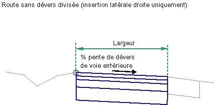

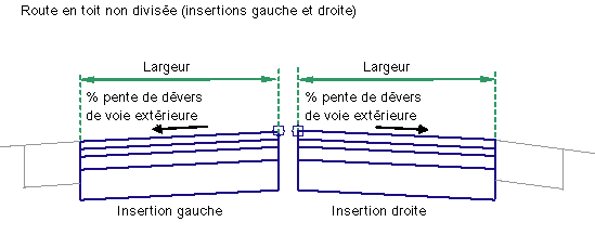

VoieDéversExtérieurAvecElargissement
Cet élément de profil type insère une voie de circulation, en appliquant la valeur de la pente du dévers de la voie extérieure, et élargit la chaussée au niveau des zones du dévers.
Il est utilisé pour la plupart des routes, divisées ou non, sans changement de pente de voie sur les côtés. Il est également utilisé pour les voies extérieures des routes à dos brisé ou avec dévers divisées. La structure de la chaussée suit les normes décrites dans la rubrique "Structure de chaussée des lignes de profil en travers revêtues" de l'aide d'AutoCAD Civil 3D. La seule différence entre cet élément de profil type et l'élément de profil type VoieDéversExtérieur est qu'il élargit également la largeur de la chaussée au niveau des zones du dévers du projet 3D.

Comportement
La pente du dévers de la voie extérieure s'obtient à partir des spécifications du dévers pour l'axe de la ligne de base. En commençant au point d'association, une surface finale et une couche de forme parallèle sont insérées en utilisant la largeur, la profondeur et la pente du dévers spécifiés. Les liens verticaux ferment la forme à l'une des extrémités de la voie.
