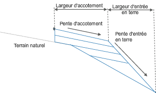

AccotementElargissement
Cet élément de profil type insère un accotement pour les élargissements, qui consiste à ajuster la couche de base et la couche de matériau en fonction de l'emplacement de la surface de terrain naturel.
Association
Le point d'association se situe sur le côté intérieur de l'accotement sur la surface finale.

Largeur d'accotement Largeur comprise du point d'association au point de charnière de l'accotement Numérique

Direction de la pente de l'accotement
Indique si l'accotement est incliné à partir du dévers ou vers le dévers.

Pente d'accotement par défaut Pente transversale par défaut de la surface de la forme. Cette valeur est appliquée si aucune pente de dévers n'est utilisée ou spécifiée pour l'axe de la ligne de base. Numérique - 2.0%
Type d'entrée en terre de couche de matériau Choisissez de conserver le lien d'entrée en terre à une pente fixe pour une largeur variable ou de le maintenir à une largeur fixe pour une pente variable Liste de sélection : a) Conserver la pente, ajuster la largeur, b) Conserver la largeur, ajuster la pente Conserver la pente, ajuster la largeur
Pente d'entrée en terre Valeur de la pente fixe du lien d'entrée en terre, utilisée si l'option "Conserver la pente" est activée. Numérique, positive 4 ( : 1)
Largeur d'entrée en terre Valeur de la largeur fixe du lien d'entrée en terre, utilisée si l'option "Conserver la largeur" est activée. Numérique, positive

Pente d'entrée en terre Pente du lien d'entrée en terre Numérique
Décalage d'entrée en terre Décalage du point d'entrée en terre de la couche de forme Numérique
Altitude de l'entrée en terre Altitude du point d'entrée en terre de la couche de forme Numérique
Largeur de l'accotement revêtu
Numérique
Pente d'accotement
Pente de l'accotement revêtu
Numérique

Codes de point, de lien et de forme
Le tableau suivant répertorie les codes, pour cet élément de profil type, des points, liens et formes auxquels sont affectés des codes. Les codes des points, liens ou formes auxquels aucun code n'a été affecté ne sont pas inclus dans ce tableau.
Point, Lien ou Forme Code Description
P2 Accotement Accotement
P4 Point d'accotement Accotement au niveau de la couche de roulement
P6 Point d'accotement Accotement au niveau de la sous-couche
P8 Point d'accotement Accotement au niveau de la couche de base
P10 Entrée en terre_Assise Entrée en terre en déblai ou en remblai au niveau du fond de forme
L1 Emprise, Chaussée Surface finale des parties revêtues
L3 Chaussée Surface finale des parties revêtues
L4 Roulement Haut de Pavement2
L6 Roulement Haut de Pavement2
L7 Revêtement2 Haut de Pavement3
L9 Revêtement2 Haut de Pavement3
L10 Base Haut de la ligne de référence
L12 Base Haut de la ligne de référence
L13 Forme, Assise des terrassements Bas de la couche de forme, assise des terrassements
L14 Emprise Formation de surface supérieure
S1 Roulement
S2 Revêtement2
S3 Base
S4 Forme
Diagramme de codage
